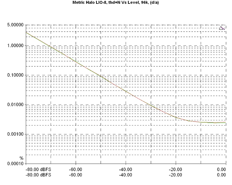

    Και μια και είμαστε σε ρυθμό παραπόνων, σε ό,τι αφορά στη μέτρηση της αρμονικής παραμόρφωσης σε σχέση με τη στάθμη του σήματος (η πρώτη περίπτωση που μου ήρθε στο μυαλό), καλό θα ήταν η απεικόνιση της μέτρησης (αλλά και όλων των μετρήσεων γενικά) να παρέμενε σταθερή σε ένα μοτίβο ώστε να διευκολύνεται ο αναγνώστης στη σύγκριση.
    Ας δείξω τι εννοώ:
    Metric Halo LIO-8
    Αρμονική παραμόρφωση και θόρυβος σε συνάρτηση με την στάθμη. Σήμα 96kHz, είσοδος AES/EBU.
    Κατακόρυφος άξονας βαθμονομημένος λογαριθμικά σε ποσοστό % - Οριζόντιος άξονας εκτείνεται "γραμμικά" από -80 εως 0 dBFS

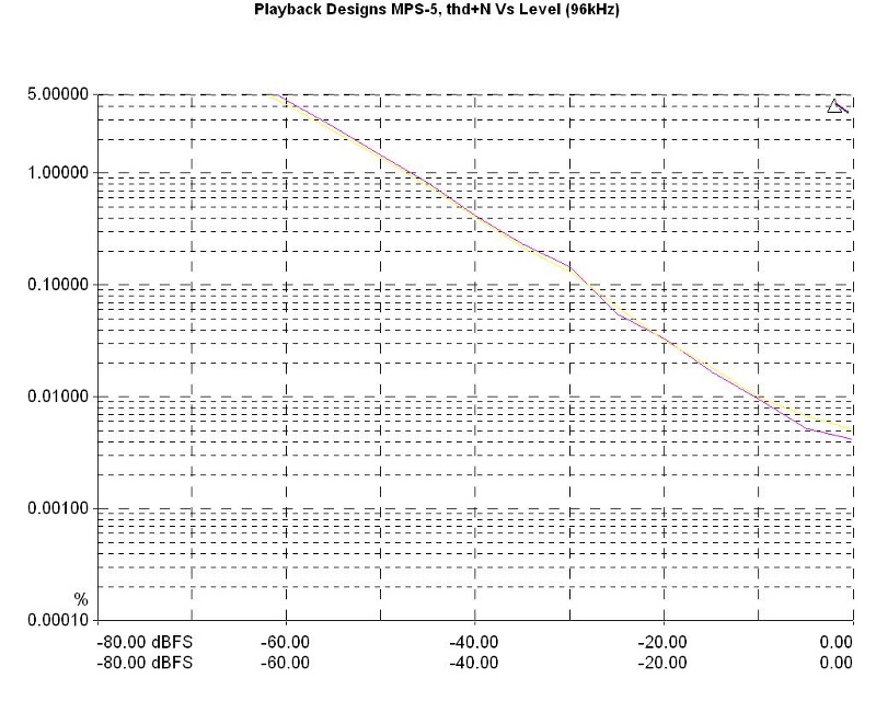

    Playback Designs MPS-5
    Αρμονική παραμόρφωση και θόρυβος σε συνάρτηση με την στάθμη. Σήμα: 997Hz, 96kHz.

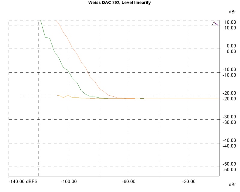

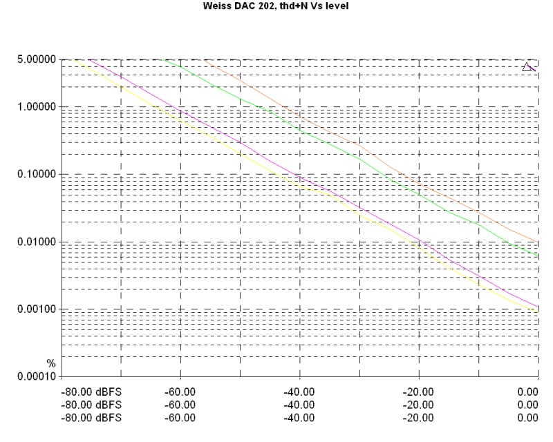

    Weiss DAC 202 - Τρίτη, 26/05/2010
    Αρμονική παραμόρφωση σε συνάρτηση με την στάθμη. (44.1kHz: κίτρινο/ματζέντα, 176.4kHz: πράσινο/πορτοκαλί)
    Γραμμικότητα κέρδους (44.1kHz: κίτρινο/ματζέντα, 176.4kHz: πράσινο/πορτοκαλί)

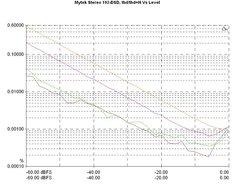

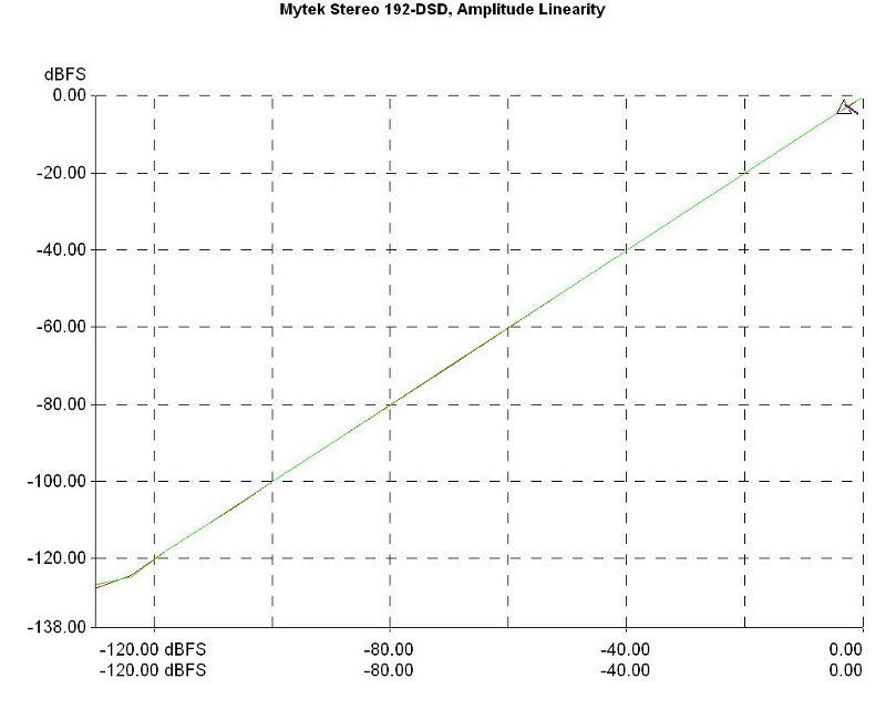

    MyTek Stereo 192-DSD - Τρίτη, 06/11/2012
    Αρμονική παραμόρφωση και θόρυβος σε συνάρτηση με την στάθμη. Sample rate 96kHz, είσοδος S/PDIF, thd (κόκκινη/πράσινη), thd+N (πορτοκαλί/ματζέντα).
    Διάγραμμα γραμμικότητας στάθμης εξόδου σε συνάρτηση με την στάθμη του ψηφιακού σήματος. Σήμα 1kHz, είσοδος S/PDIF.
    "Σαβρίδια" και τα δύο.

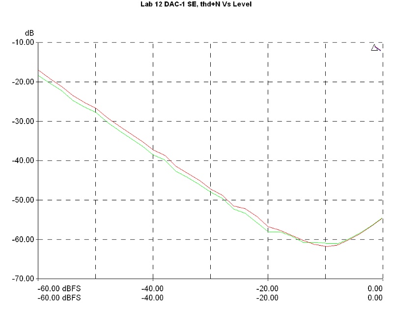

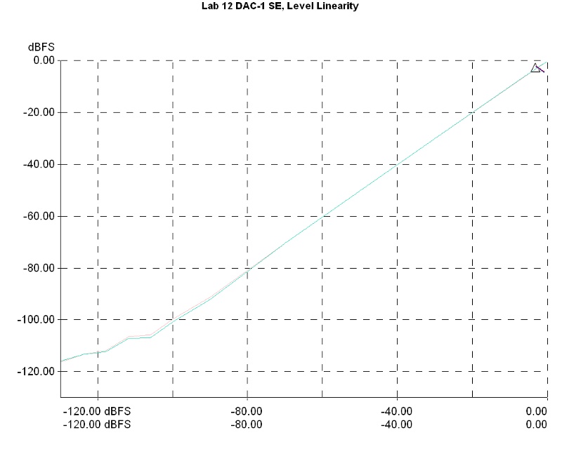

    LAB 12 DAC1 SE - Τρίτη, 19/02/2013
    Αρμονική παραμόρφωση και θόρυβος σε συνάρτηση με την στάθμη. Sample rate 44.1kHz, είσοδος S/PDIF.

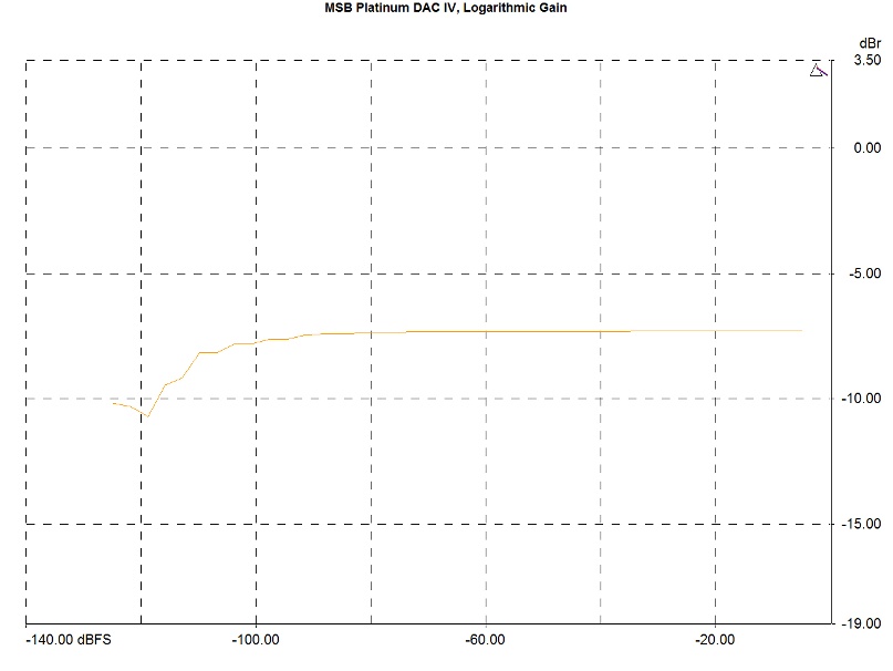

    MSB Technology Data CD IV / Platinum DAC IV - Τρίτη, 01/02/2011
    Αρμονική παραμόρφωση και θόρυβος σε συνάρτηση με την στάθμη. Σήμα: 997Hz, 44.1kHz
    Διάγραμμα γραμμικότητας κέρδους σε συνάρτηση με την στάθμη του σήματος

    Και μια που πιάσαμε την MSB, είναι εντυπωσιακή η ικανότητα του ματιού να συλλαμβάνει "τάσεις" και... να "την πατάει"...
    Πράγματι, σε πρώτη φάση, το διάγραμμα αρμονικής παραμόρφωσης και θορύβου σε συνάρτηση με την στάθμη του ψηιφιακού σήματος του μετατροπέα της MSB
    δείχνει "ψαρωτικό" σε σχέση με το αντίστοιχο της Metric Halo LIO-8 (βέβαια, οι συνθήκες δεν είναι ίδιες, μια και στην περίπτωσης του MSB έχουμε σήμα 44.1kHz ενώ στην περίπτωση της Metric Halo έχουμε σήμα 96kHz)
    Το "ψάρωμα" σταματάει όταν κάποιος "βάλει τα νούμερα κάτω" και διαπιστώσει ότι η "εντυπωσιακή σταθερότητα" του μετατροπέα της MSB δεν οφείλεται τόσο στη "μαγική" του ικανότητα να κρατάει χαμηλή αρμονική παραμόρφωση στην περιοχή -65 με -20 dBFS όσο στη ""σχετικά υψηλή"" αρμονική παραμόρφωση στην περιοχή -30 με 0 dBFS, απόρροια και τα δύο του τρόπου λειτουργίας του.
    Εγώ πάντως "βλέπω" καλύτερα τις μετρήσεις παραμόρφωσης π.χ. διαφόρων μεγαφώνων όταν καταγράφω την πληροφορία των σχετικών διαγραμμάτων σε μορφή συγκριτικού πίνακα.
