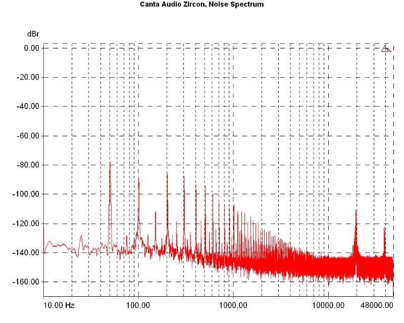

    Αφού συγχαρώ τον ΔΣ για την αντικειμενική δοκιμή, κάποιες αφελείς απορίες:
    1. Δύο τετρακοσάρηδες μετασχηματιστές για 82+82 Wrms στα 4 Ohm? Πού πάει τόσο ρεύμα; Μήπως τα National χρησιμοποιούν κάποια παραλλαγή τάξης Α;
    2. Ο απότομος ψαλιδισμός σε συνδυασμό με τις χαμηλές κατά τ’ άλλα παραμορφώσεις και τις υψηλές αρμονικές τί άλλο μπορεί να δηλώνει εκτός από μεγάλες δόσεις ανάδρασης;
    3. Λαμπάτος προενισχυτής και «ολοκληρωμένος» τελικός: είναι μια άποψη, δε λέω, ιδιαίτερα συνηθισμένη όμως στα χωρικά μας ύδατα και με συγκεκριμένο όνομα: ευκολία. Δεν είναι φυσικά καθόλου εύκολο να φτιάξει κανείς «κανονικούς» ενισχυτές με πρωτότυπες πλακέτες, ταιριασμένα τρανζίστορ κλπ, ούτε και βλέπω όμως το λόγο να χρεώσει τον κούκο αηδόνι για μια DIY κατά βάση προσέγγιση. Να ορθοποδήσει φυσικά ο έλληνας κατασκευαστής, να ορθοποδήσει όμως και ο έλληνας αγοραστής!

    Quote Originally Posted by Costas Coyias View Post
    Μεγάλος ΜΤΣ κακό δεν κάνει...
    Με την προϋπόθεση να είναι μακριά από κρίσιμα κυκλώματα ή/και shielded, γιατί όσο μεγαλύτερος ο μ/τ, τόσο μεγαλύτερο το πεδίο του.
    Στους μ/τ του Zircon δεν ξέρω αν υπάρχει εσωτερικά κάποια θωράκιση πάντως εξωτερικά δεν έχουν και οι μετρήσεις έδειξαν ότι θα μπορούσαν να είναι καλύτερα τα πράγματα στον τομέα αυτό:
    To φάσμα του θορύβου στην έξοδο (με την είσοδο βραχυκυκλωμένη) περιλαμβάνει σαφώς ορατές συνιστώσες από το hum (στα 50Hz) και την ανόρθωση (100Hz) καθώς και αντίστοιχα υποπροϊόντα ενδοδιαμόρφωσης.
    Εδώ η χρήση μικρότερων ή/και θωρακισμένων μ/τ ή/και διαφορετικής μεθόδου ανόρθωσης θα κατέβαζε το επίπεδο θορύβου του ενισχυτή χωρίς ουσιαστικές απώλειες ισχύος (αλλά προφανώς από κάποια VA και κάτω θα υπάρχει το θέμα του image που θίγεις).
    Επίσης, αν είναι πολύ μικρό το φορτίο για το rating του μετασχηματιστή, παίζει να δίνει κάμποσα Volt παραπάνω τάση από την rated στα δευτερεύοντα, οπότε πρέπει να έχει υπάρξει πρόβλεψη για τη διαχείριση της τάσης αυτής από την τροφοδοσία που ακολουθεί τις γέφυρες.
    Ο κατασκευαστής φαίνεται γενικώς να δίνει σημασία στη λεπτομέρεια, άρα δεν πιστεύω ότι είναι πρόβλημα για τα Canta.
    Τέλος οι toroidal μπορεί να έχουν μικρότερο stray field από τον "ανταγωνισμό", αλλά έχουν μία τάση να ... τρίζουν, ειδικά από κάποια VA και μετά.
    Οι 400VA της Canta είναι στο safe zone, πάντως.
