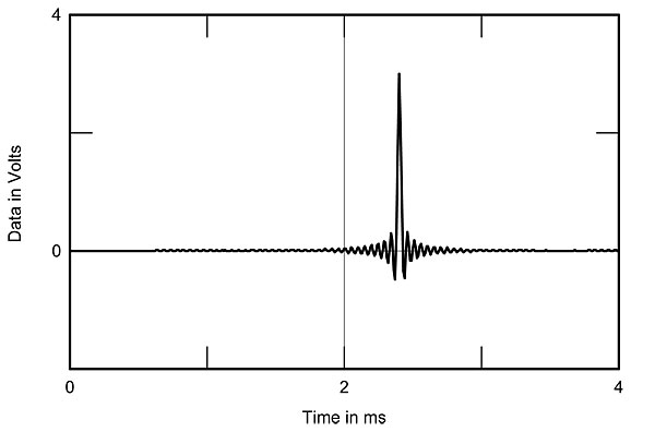

    Το φιλτράρισμα όμως συνεπάγεται και φασικές ολισθήσεις. Μέχρι πρόσφατα η συμβατική σοφία υπαγόρευε τη χρήση φίλτρων τέτοιων, ώστε η φασική τους συμπεριφορά δημιουργούσε κωδωνισμούς:
    http://cnx.org/content/m19834/latest/graphics22.png
    Εύκολα μπορεί κανείς να αντιληφθεί ότι ο προ-κωδωνισμός (pre-ringing), αν είναι ακουστός ή έστω αισθητός, είναι ενοχλητικότερος από τον μετα-κωδωνισμό (post-ringing), γιατί ο πρώτος συμβαίνει πριν ο "κανονικός" ήχος αρχίσει, ενώ ο δεύτερος μπορεί έως έναν βαθμό να αποκρυβεί, ψυχοακουστικώς, από την εξέλιξη του ίδιου του ήχου μέσα στο χρόνο. Το θεωρητικό υπόβαθρο είναι οικείο σε όσους γνωρίζουν ψηφιακή επεξεργασία σημάτων:
    http://upload.wikimedia.org/wikipedi...parsion%29.png

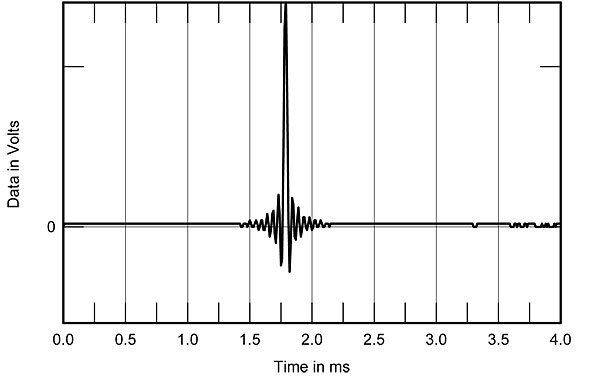

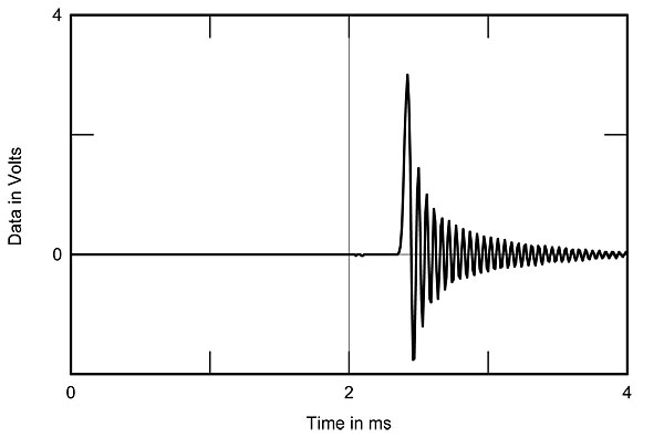

    Η εταιρεία που πρώτη διαφήμισε την εμπλοκή της σε αυτό το ζήτημα ήταν η Meridian, όταν εξέλιξε και χρησιμοποίησε ένα φίλτρο που ονόμασε apodizing (αποδιστικό, δηλαδή που αποκόπτει τον "πόδα"):
    Έτσι εξαλείφεται το pre-ringing, με τίμημα την αύξηση του post-ringing. Έκτοτε και άλλες εταιρείες ακολούθησαν την ίδια οδό, όπως π.χ. η Ayre:
    (Μην εντυπωσιάζεστε από την "καλύτερη" συμπεριφορά αυτού του κωδωνισμού: προσέξτε ότι ο κατακόρυφος άξονας "Data in Volts" είναι αβαθμονόμητος. Άρα ένα είναι το σίγουρο: αν περιέχει "data", αυτά δεν είναι ορατά δια γυμνού οφθαλμού).

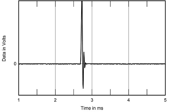

    η TEAC/Esoteric:
    ή η dCS:
    ενώ μεγάλη ποικιλία τέτοιων φίλτρων, με ποικίλες συμπεριφορές και τους αντίστοιχους συμβιβασμούς, υπάρχουν εδώ και καιρό ενσωματωμένες σε software αλγορίθμους, και χρησιμοποιούνται από ηχολήπτες και στούντιο.
