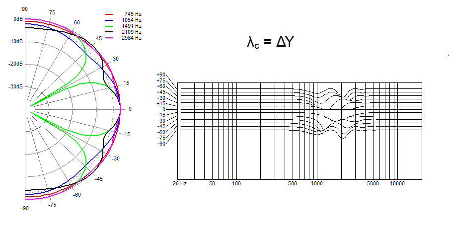

    Η θεωρία λέει, όχι τυχαία, ότι η εγκάρσια απόσταση Δl των ακουστικών κέντρων οφείλει να είναι όσο το δυνατόν μικρότερη (ιδανικά 0) του μήκους κύματος λ στη συχνότητα κρος, και δίνει τις τιμές Δl = λ/2 ως πολύ καλή εφικτή λύση (το Δl = λ/4 είναι σχεδόν τέλειο, αλλά συνήθως ανέφικτο λόγω των πεπερασμένων διαστάσεων των μεγαφώνων) και Δl = λ ως τον ύστατο συμβιβασμό:
    Το διάγραμμα απεικονίζει τους κροσσούς συμβολής στο κατακόρυφο επίπεδο με φίλτρα LR4. Συμβολίζει το Δl ως ΔΥ και το λ ως λc (με φίλτρα Β2 αντί LR4, οι ανωμαλίες στην απόκριση θα είχαν ακόμα μεγαλύτερο συχνοτικό εύρος).
    Εδώ ο μελετητής επιλέγει να κρατήσει την απόσταση Δl σταθερή στα 23 cm και να μεταβάλλει τη συχνότητα κρος από 372 Hz και πάνω σε βήματα ίσα με την τετραγωνική ρίζα του 2 (που εκπροσωπεί μισή οκτάβα). Η εκάστοτε συχνότητα του κρος απεικονίζεται από την πράσινη γραμμή.
    Έχει προτυπώσει και πολλούς άλλους συνδυασμούς, για περισσότερα και χρησιμότατα, συμβουλευθείτε:Το αστέρι μας έχει Δl = 1.8 λ
    • Για Δl = λ οι κροσσοί δίνουν μεγάλες ακυρώσεις σε γωνίες διασποράς ±30º, που μπορούν όμως υπό προϋποθέσεις να χρησιμοποιηθούν ωφέλιμα, π.χ. εξασθενίζοντας την πρώτη ανάκλαση από το πάτωμα.
    • Εάν ένας σχεδιαστής έχει σοβαρό λόγο να καταστείλει την πρώτη ανάκλαση από το πάτωμα στη συχνότητα κρος, μπορεί, λαμβάνοντας υπόψη του το μέγεθος του ηχείου και την απόσταση ακρόασης, να μεταφέρει αυτή τη γωνία ακύρωσης στις 45º ή σε όποια γωνία θέλει. Είναι θέμα γατοσύνης
    • Για Δl = λ/2 η απόκριση γίνεται ουσιαστικά καρδιοειδής, με μεγάλη ακύρωση στις ±75~90º
    • Για Δl = λ/4 η διασπορά στο σημείο κρος είναι περίπου τέλεια, με ορατές πτώσεις στάθμης μονοψήφιων decibel στα ακρότατα σημεία μόνον (±~90º)
    Σημειωτέον ότι τα Β2 δίνουν στο ανωπερατό μεγάφωνο σήμα με ανεστραμμενη πολικότητα. Συνήθως αυτό σημαίνει ότι το τουίτερ συνδέεται με ανάποδη πολικότητα πάνω στο κρος (+ στο -, - στο +). Αυτό το κάνουν σχεδόν όλοι.
    Δεν θα εκπλαγώ αν το αστέρι δεν το κάνει. Όταν δεν ξέρεις το άλφα από σχεδίαση ηχείου, πιθανόν είναι να μην ξέρεις ούτε και το βήτα. Στην περίπτωση αυτή οι κροσσοί θα είναι πολύ πιο απόκρημνοι, με ένα ωραιότατο, γραφικό, φυσιολατρικό, οικολογικό φαράγγι στο κέντρο, σκέτο υδροβιότοπο.
