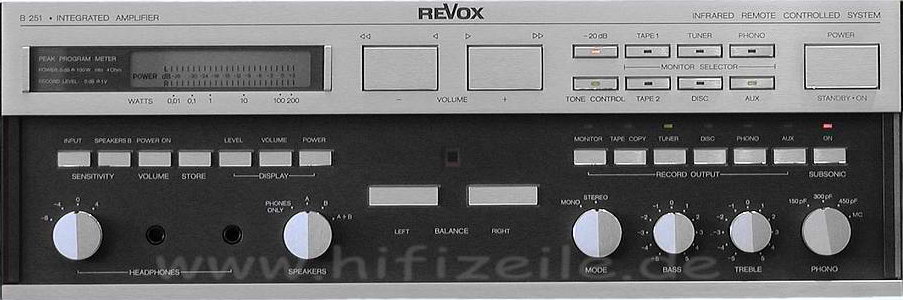

  5. #5
    Quote Originally Posted by soke_hxc View Post
    Και ερχομαι να ρωτησω: Παιζει να βρω ενισχυτη (ολοκληρωμενο ή σετακι προ/τελικου) για τα 705, με τιμη μικροτερη απο το ονομα του μοντελου τους;; Εχω διαβασει απειρα threads στο audiogon, στο gearslutz, σε ελληνικα φορουμς και σε καμμενεϊκα blogs.
    Παίζει. Κάρφωσέ τον πάνω στη Focus και είσαι έτοιμος. Δεν πιστεύω να πάει πάνω από εφτά - εφτάμισυ κατοστάρικα. Και μπορεί να συνδεθεί και σε έναν Dacmagic αργότερα. (Αφού είσαι κομπιουτεράς βρε, τί το θες το CD player);
    Άλλες επιλογές...
    Αν δεν σε ξενερώνει το ηλεκτρονικό volume...
  6. #6
    Αν σε ξενερώνει...
    Βέβαια, υπάρχει το πρόβλημα, ότι αν βρεθείς σε ClassoΜακιντοσοπαρέα και πεις ότι έχεις Studer, θα σε κοιτάνε σαν να ήρθες από τον Άρη...

    Δε τους ειχα ξαναδει τους στουντερ. Σα γερμανικοί πύραυλοι ακουγονται, μουεχεχ. Οι τιμες παντως ειναι σουπερ.. Σχεδον δε μου λειπει που δε θα χω να κοιταω τις λαμπιτσες να φεγγουν στο σκοταδι.
    Φευγω για Αιγινα σε λιγο γμτ, δεν προλαβαινω να καω στην οθονη μου να βγαλω ακρη. Με ανησυχησε λιγο και αυτο που ειπε ο ζόουν για την αντίσταση εξόδου και τις αλλαγες που θα επιφέρει στον ηχο. Εψαχνα να βρω την αντισταση εξοδου του creek evo2, ωστε να συγκρινω με τους αλλους ενισχυτες που κοιταω. Να ξερω οτι τουλαχιστον θα εχουν το ίδιο "χρωμα" (ξερω ξερω! ) με αυτο που ακουσα και μου αρεσε οταν πρωτοερωτευτηκα τα ηχεια στο μαγαζι.. Ο κενγουντ παλευει να τα κανει να ακουστουν τωρα, και καλουτσικα ειναι, δε λεω.. Αλλα αυτο το decay που ειχαν οταν τ ακουσα.. Ηταν σαν ενα πανακριβο reverb σε ολα τα κομματια, υπεροχος ψευτικος αντι-μονιτορ ηχος. Αχχχ

    Tα Studer που δεν ήξερες ήταν η "επαγγελματική" εκδοχή των ReVox, ιδιοκτήτης της οποίας ReVox ήταν ο μέγας Willi Studer.

    Για όλα αυτά τα υπέροχα μουσειακά καμμάτια, υπολόγισε κάπου 300 ευρω για αλλαγή πυκνωτών. Νυσάφι, πολλά τα χρόνια και θα παίξουν τελείως αλλοιώς.
    Κάτι σαν τον ΚΚ πριν 20 χρόνια ένα πράμα.
