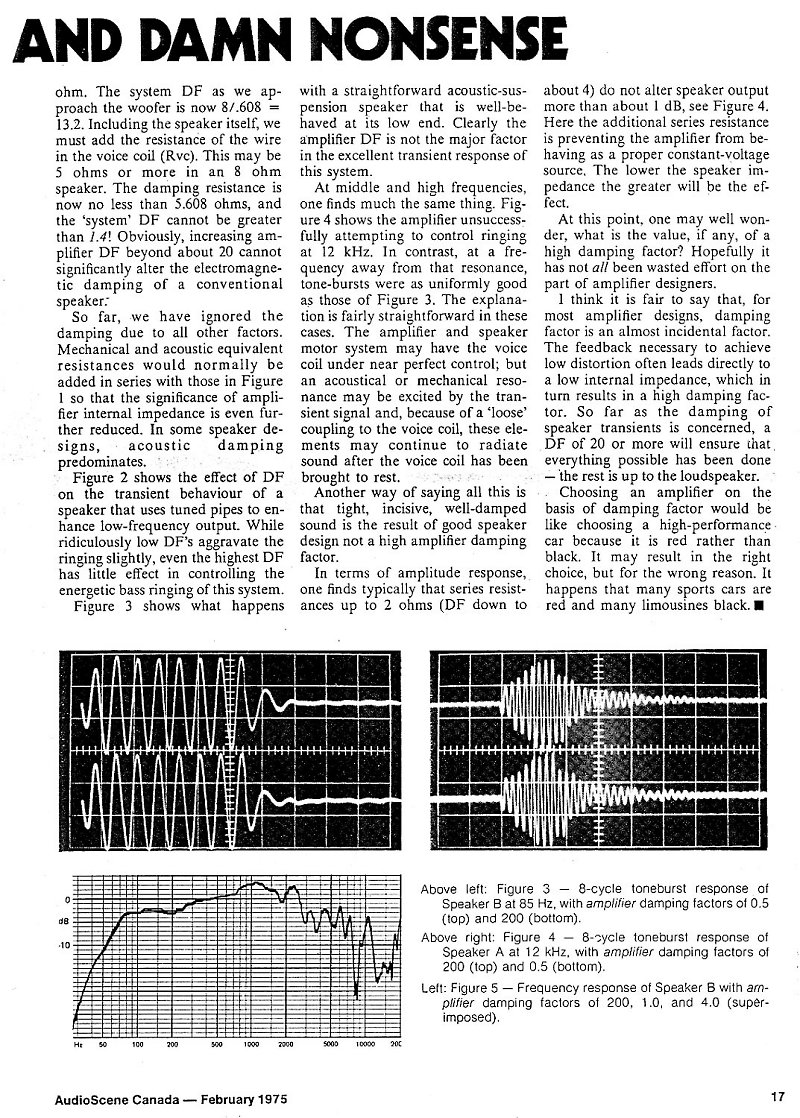

    Μετά τις ανεκδιήγητες σοφιστείες που έπεσαν εδώ με θέμα το damping factor (αφορμή ήταν το άρθρο του μουσιού Σταματάκου για την ανάρμοστη σχέση ενισχυτή ηχείου … ωωπ λάθος το σωστό εδώ ) και αφού έγινε αναφορά στο άρθρο του Toole και δεν φιλοτιμήθηκε κανείς να το βρει και να το ανεβάσει, ας το δώσουμε εδώ για όποιον ενδιαφερθεί. Όποιος το διαβάσει όλο και κάτι θα επωφεληθεί, σε αντίθεση με τις διάφορες αρλούμπες που πετάει ο κάθε απίθανος τύπος.
    Floyd Toole, Audio Scene Canada, February 1975:
    http://www.avmentor.eu//resources/fi...r_f_toole1.jpg
    http://www.avmentor.eu//resources/fi...r_f_toole2.jpg
