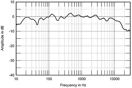

    Aπό την άλλη πάλι και το Kef δεν μας κάνει να χάσουμε τον ύπνο μας: 10dB κάτω από το pass band είναι στα 20kHz και το roll off αρχίζει από τα 3kHz... (Για το άλλο ηχείο, δεν το συζητώ). Μάλλον το καλύτερο θα ήταν να πάρει η Kef το τουίτερ της Scanspeak και γρήγορα!

    Τα έχεις μπλέξει Η απόκριση στην οποία αναφέρεσαι είναι απόκριση χώρου και πολύ ορθώς έχει το roll off που έχει. Όσο για την ανηχοϊκή απόκριση στον άξονα:
    1. Μάλλον είναι φαινόμενο συμβολής το βούλιαγμα στα 16 kHz, όπου τα μήκη κύματος είναι γύρω στα 2 cm
    2. Σιγά μην ακούς παραπάνω, μεσήλιξ άνθρωπος

    Η απόκριση στην οποία αναφέρεσαι είναι απόκριση χώρου (...)
    Nαι... προφανώς έχεις δίκιο. Δεν υπάρχει λεζάντα στις μετρήσεις που παραθέτεις, αλλά είναι προφανές ότι έχουμε να κάνουμε με απόκριση στο χώρο, από το γεγονός ότι "κατεβαίνει" μέχρι τα 10Hz! Μια τέτοια απόκριση είναι λογικό να έχει σημαντικές αποκλίσεις (γιατί "μαζεύει" και χαρακτηριστικά του χώρου), αλλά τα 10dB εξακολουθούν να μου φαίνονται μεγάλο νούμερο.
    Με την ίδια τεχνική μέτρησης, για παράδειγμα, τόσο το Wilson Watt/Puppy όσο και το El Diablo της Peak Consult μένουν μέσα στα 5dB... Επίσης και το Revelator στο διάγραμμα που παραθέτεις δείχνει να τα πηγαίνει καλύτερα (είναι πιο επίπεδο στην περιοχή 6-20kHz), άλλο τώρα αν το συνολικό πακέτο είναι χμμμμ... όχι αυτό που θα με ενθουσίαζε σε προσωπικό επίπεδο.

  10. #10
    Ορίστε καμπύλη.
