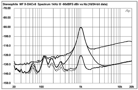

  1. Default Musical Fidelity X-DACV8
    Δοκιμή του X-DACV8 στο Stereophile:
    http://www.stereophile.com/digitalprocessors/208mfx
    Διακριτική ικανότητα 20 bit:

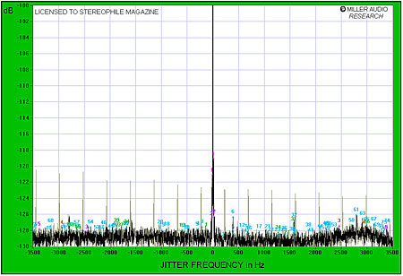

    Πολύ χαμηλό jitter (76 ps και μάλιστα μέσω μετατροπής TOSlink>S/PDIF):
    Διαθέτει και τρανζιστοράτες και λαμπάτες εξόδους, καθώς και είσοδο USB, η οποία όμως κλειδώνει μόνο μέχρι τα 48 kHz και 16 bit. Χρησιμοποιεί ένα τσιπ Burr-Brown SRC4392 για ασύμμετρη μετατροπή του σήματος στα 192/24 και κατόπιν ένα Burr-Brown DSD 1792 24-bit DAC για την ψηφιοαναλογική μετατροπή.
