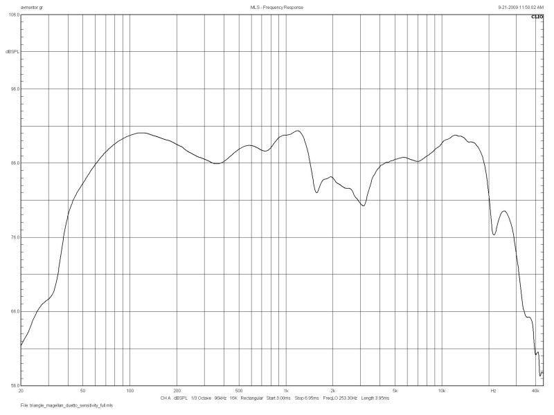

    H αντίσταση με προβλημάτισε ιδιαίτερα...
    Αλλά μέτρησα και τα δύο ηχεία του ζευγαριού (και κάνα δυό άλλα που βρίσκονται εδώ γύρω) για να βεβαιωθώ ότι δεν υπάρχει κάποιο άλλο πρόβλημα...

    Είναι ηλίου φαεινότερον ότι ο κώνος σπάει στα 1400 Hz:
    Αλήθεια τι μάρκα είναι ο κώνος? Focal ΟΕΜ?

    Στα πόσα ms κάνεις gating το CSD?
  6. #146
    Τρέχει επάνω στο ανηχοϊκό κομμάτι της κρουστικής. Κάτι λιγότερο από 4mS.

    • Να υποθέσω ότι δεν υπάρχει η πρακτική δυνατότητα να βγει το ηχείο έξω, σε καμμιά αυλή π.χ.?
    • Το averaging γίνεται ανά οκτάβα ή ανά 1/3 οκτάβας? Γιατί δεν διαβάζεται καλά στο γραφικό (γενικά τα νέα γραφικά είναι δυσανάγνωστα, ακόμα και σε μεγέθυνση).
    • Και (τρίτο και σημαντικότερο) επιτρέπει η σουίτα μέτρηση παραμορφώσεων, αρμονικών και ΙΜ?
    Aυτό είναι κάπως δύσκολο να γίνεται σε τακτική βάση, όπως καταλαβαίνεις. Άλλωστε τα 4mS επαρκούν για ανάλυση μέχρι τα 250Hz περίπου και από εκεί και πέρα τον λόγο έχει η near field μέτρηση η οποία πλέον είναι αρκετά ακριβής.
    Το averaging γίνεται στο 1/3 oct. Κακώς δεν αναφέρεται στη λεζάντα. Θα προστεθεί στις επόμενες μετρήσεις.
    Ναι. Υπάρχει τρόπος να γίνει μέτρηση. Θεωρείς ότι θα είχε αξία; Γιατί να νούμερα είναι σχετικώς μεγάλα και δεν αποκλείεται να δημιουργηθούν παρεξηγήσεις επειδή οι περισσότεροι είναι συνηθισμένοι στα τέσσερα δεκαδικά των ενισχυτών...
