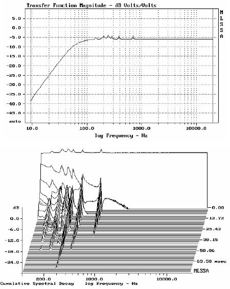

Όσο για το τι μπορεί να πετύχει ένας κατασκευαστής όταν θέλει και μπορεί:
http://img329.imageshack.us/img329/3310/spectrul1.gif
Ψιλοκαλό για ηχείο, n' est-ce pas?

Ρε συ, Zonepress, κάτι δε με βολεύει... :confused:
Σίγουρα μιλάμε για ηχείο; Γιατί ηχείο με pre-echo στην κρουστική απόκριση δεν έχω ξαναδεί... Τέτοιες κρουστικές αποκρίσεις έχω την εντύπωση ότι βγάζεις όταν πηγαίνεις από το πεδίο της συχνότητας στο πεδίο του χρόνου και όχι ανάποδα, όπως γίνεται συνήθως στις μετρήσεις των ηχείων. (αλλά πάλι, ποτέ δεν ξέρεις, γηράσκω αεί διδασκόμενος...). Και από την άλλη, με χρόνο άφιξης 80.5mS πού ήταν τοποθετημένο το μικρόφωνο; Γιατί μου φαίνεται ότι άμα κάνεις τις πράξεις βγαίνει λίγο μακριά, στα 27 μέτρα! Η μήπως δεν κατάλαβα εγώ κάτι;
Να προσπαθήσουμε πάλι; Οταν λέω "να δούμε και τις υπόλοιπες μετρήσεις" εννοώ να δούμε και τις υπόλοιπες μετρήσεις από το MLSSA. Hτοι:
Πλήρη κρουστική απόκριση (μαζί με την πρώτη ανάκλαση -δεν μπορεί κάπου θα υπάρχει μία) από την οποία προέκυψε το CSD που ανέβασες, διάγραμμα εμπέδησης/φάσης και διάγραμμα ευαισθησίας, κατά προτίμηση με κατακόρυφη ανάλυση κάτω από 5 dB και smoothing μέχρι 0.33 oct.
Ηχείο είναι. Όχι βέβαια σκέτο ηχείο τύπου "περιστερώνας" :D αλλά με τα ενσωματωμένα paraphernalia του. Τα οποία είναι υπεύθυνα για τα αναιτιακά φαίνόμενα (pre-echo) κτλ κτλ κτλ. Άλλες μετρήσεις δεν δημοσιεύουν. Το οποίο δεν σημαίνει πολλά, διότι σχεδόν tous les autres δεν δημοσιεύουν ποτέ τίποτα. Rien. Jamais. Οι μικροτιποτένιοι! :rolleyes:
